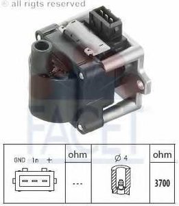

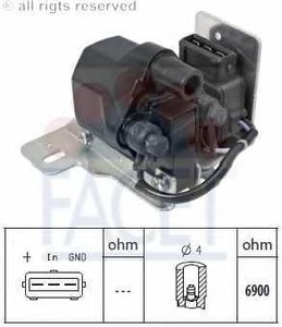

    Родная такая 1) а вторая которую хочу поставить вот такая 2). а проблема у меня в следующем... фишка не подходит мне бы понять где плюс а где минус. Я бы вытащил разъёмчики и подсоединил.

    на фото в нижнем левом углу: gnd- минус, in- вход +- плюс.

    Первое фото слева направо: +, импульсы, масса.
    Второе фото слева направо: масса, импульсы, +.
    Вобщем фишку нужно развернуть на 180 градусов или поменять плюс с массой местами. Но смотря как влезает фишка в новый разъем. Если по рисункам без разворота, то нужно менять местами контакты, если с разворотом, то не нужно ничего менять.

    На представленных картинках, на схеме разъема обозначено где плюс "+", и где минус "GND" :nod:
    Меня больше смущает, что сопротивление катушки почти в 2 раза меньше...

    вот насчёт сопротивления это меня тоже интересует... в родной 1) больше чем в другой 2) как повлияет?

    Чем меньше сопротивление тем больше ток проходящий через обмотку соответственно коммутатор больше будет греется и если в нём есть запас по мощности то не чего не будет, в любом случаи какое то время поработает.

    Разброс достаточно большой, греться будет скорее всего..
    Зато искра будет супер... пока вв провода не пробьет.. :D

    Мужики, эти катушки уже с встроенными коммутаторами. Так что ставить можно любую - достаточно правильно провода подключить. Там ничего не будет греться и ничего не сгорит - а патамушта :) встроенный коммутатор рассчитан на работу со своей катушкой.
