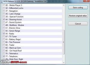

    удалите предохранитель и снимите отметку с блока 55 в списке установки шлюза(untick from gateway installation list). Если все еще есть ошибка, "обрежьте" провода!

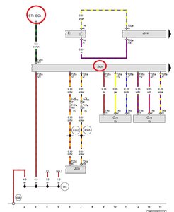

    #4 Vlad3, 2 янв 2019
    относительно схемы проводов должен быть номер 6 левой стороны, но не совсем уверен, это только для модуля 55 или нет.(Кажется, что nr6 тоже для правой фары, поэтому нет единого предохранителя для 55:down:)
      113,1 КБ
      469
      79,1 КБ
      414
    Vazzar нравится это.
