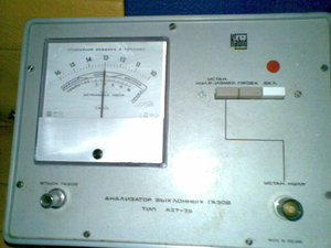

    Газоанализатор Kabid тип AST-75 MADE IN POLAND, вот фото. Что за установка нуля измерения, как его устанавливать?:smile42:

    чет, помоему тут не то немного....

    Принцип выставления на ноль там описан, и дана таблица.

    ну я так понимаю, что ноль выставляется примерно также, надо включить и дать ему поработать некоторое время без выхлопных газов, а именно померить содержание кислорода в атмосфере, это и будет ноль, правильно?

    Ну да,всё верно.

    Интересно, что покажет древний WС? По запаху своего мотора думаю евро 3, не меньше!:smile42: Результаты в студию, обязательно.
    ЗЫ: Ну а что вообще показывает? Не верю, что имея анализатор, не засунул его в трубу!
    ЗЫЗЫ. А что думать, ИМХО прибор понятен. Жмем кнопку УСТАНОВКА НУЛЯ ИЗМР, переводим стрелку крутилкой УСТАН НУЛЯ на ноль, отпускаем кнопку, жмем кнопку ПРОБА , и меряем... ИМХО так.

    я пробовал так, включаю аппарат на некоторое время нажимаю ноль, он мне уже какие тог показания дает, выставляю на отметку ноль, она там посредине нарисована как я понял, потом нажимаю проба, стрелка ложится в правый край и втыкаю машинке в анус, никакой реакции, как стрелка лежала справа, так и лежит....

    А если не втыкать в трубу и нажать проба, тоже отклонится до упора?

    одноканальным никогда не пользовался, четырехканальные обнуляются автоматически при включении или по требованию
    после нажатия на кнопку проба надо дать протянуть чистый воздух через измерительную камеру (в зависимости от производительности насоса от 30 сек (BEA 050) до 2-3 мин на советских)
    мне например мало даже двухканального газоанализатора
  18. x109
    x109 Участник форума
    21 янв 2009
    374
    Audi А4 Avant 8Е
    посередине нуля не вижу:
    либо на черту с надписью проба
    либо на 0 на шкале СО (16 на шкале отношение воздуха к топливу)
    менее 1 % не забедняй
    норма на хорошо работающем моторе 0,7, но если смесь сгорает не полностью (например недостаточная компрессия, поздний угол опережения зажигания) лучше остановиться на 1,5-2% (на четырехканальнике все это видно, а здесь придется гадать (методом проб) при условии, что он показывает правильно

    ну вот посередине надпись установка нуля, а над ней видно черту горизонтальную, к ней там еще есть перпендикуляр, тока его не видно за стрелкой....

    и вот когда нажимаю проба, тогда стрелка падает на надпись проба справа, сначала пробовал и не втыкая вглушак, а потом воткнул..
