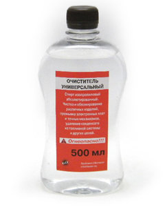

    все нормально, только прежде необходимо обезжирить изопропиловым спиртом! :umnik:

    вот этого я не делал никогда просто протирал тряпочкой..
    а для чего нужно так делать? чтобы лучше легла?

    ну конечно
    для чего нужно обезжирить поверхность..?!
    даже не знаю как объяснить.. :D
    Это как помазать попу спиртом перед уколом.. :ded:

    обезжирить для лучшей адгезии краски к основанию:) шоб держалась хорошо и не смылась :)
