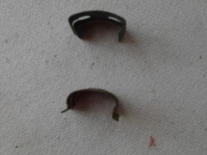

    Специально сфоткал скрепки с фары А6 С4 1996года . Без усиков стоит сбоку где подфарник , с усиками -сверху.И это не спроста.Не надо путать сотку с А6 -фары разные.

    A6 99г 2.7БТавт Q
    Это на сотке.

    В натуре на фаре Hella почему то стоят разные. Я перепутал и сбоку поставил с усиками ,ставлю подфарник , а он сбивает скрепку. Без усиков на фаре А6 С4 только одна скрепка.

    У меня тоже без усиков все.
    А6 1996 года
