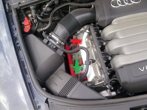

  8. romato
    romato Bad e-mail
    27 май 2012
    485
    A6/C6 2010 2.8fsi
    Извините конечна, но какой патрубок снимать, тот который красной стрелкой или зеленой указан.
      107,8 КБ
      1.439

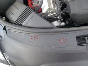

  9. romato
    romato Bad e-mail
    27 май 2012
    485
    A6/C6 2010 2.8fsi
    эти два болта?
      82,2 КБ
      1.320
  10. seven
    seven Участник форума
    29 июл 2011
    248
    A6 Avant 3.0TDI
