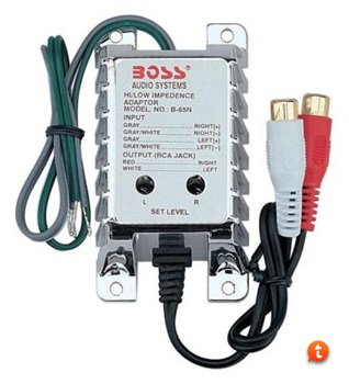

    у меня есть и такая коробочка которая от колонок трансформирует в тюльпаны! тока вот нюанс у меня нет штатного саба, а исходя из этого эту коробочку можно подключить тока с задних колонок в дверях а это геморой большой

    Я себе поставил сначала саб,вход цепанул от передних колонок,на разъёме,который к концерту идёт.Подключил через коробочку supra с тюльпанами на выходе.Провода протянул от концерта к багажнику справа под накладкой.Звук то вроде ничего был,но,как оказалось позже,вся проблема в самой магнитоле,паршивый она звук выдаёт.После установки мми звук изменился в разы на родных колонках.

    Сначало так же как и вы хотел через данную коробочку но это шляпа!!!Покупакете НОРМАЛЬНЫЙ усилок с RCA выхадами и подключаеться усилок к задним калонкам только надо брать с двух колонок чтоб потом моно звука не было и все дела!!!!
