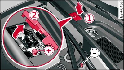

    Полюсные выводы для зарядки аккумулятора находятся в подкапотном пространстве.
    Илл. 1 Подкапотное пространство: выводы для подключения зарядного устройства и пусковспомогательных кабелей.
    Отключить все потребители тока. Извлечь ключ зажигания из замка.
    Открыть крышку моторного отсека.
    Снять крышку -1-, нажав на стрелку (Илл. 1)
    Откинуть крышку -2- положительного полюса.
    Полюсные зажимы зарядного устройства подключить надлежащим образом к пусковспомогательным болтам (болт под крышкой = «плюс», болт с шестигранной головкой = «минус»).
    Вилку сетевого шнура зарядного устройства вставить в розетку и включить устройство.
    После зарядки выключить зарядное устройство и отключить его от сети.
    Затем отсоединить полюсные зажимы зарядного устройства от аккумулятора.
    Закрыть крышку -2- положительного полюса и установить крышку -1-.
    Закрыть крышку моторного отсека.
    Разряженный аккумулятор может замерзнуть уже при 0 °C. Замерзший или оттаявший аккумулятор запрещается использовать дальше, т. к. вследствие образования льда в корпусе аккумулятора появляются трещины, через которые может вытекать электролит ВНИМАНИЕ!
    Зарядка аккумулятора
    Разрешается использовать только зарядные устройства с максимальным зарядным напряжением 14,8 В, при этом не требуется отсоединять кабели аккумулятора. При зарядке должны быть закрыты пробки аккумулятора.
    Перед зарядкой аккумулятора обязательно учесть инструкции изготовителя зарядного устройства!
    ВНИМАНИЕ!
    Запрещается заряжать замерзший аккумулятор, его необходимо заменить – опасность взрыва!
    Примечание
    Заряжать аккумулятор только через полюсные выводы в подкапотном пространстве.
