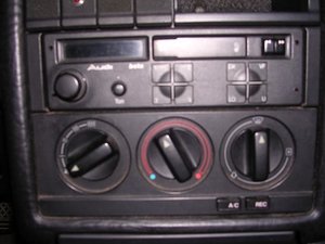

    сабж собсно.
    собрался взять А80 с кондеем, а вот как пользоваться не умею. Если есть где-то то тыкните носом плз, а то поиском не нашел.
    вот таким вот:

    нажимаешь нижнюю левую кнопку и пользуешься. Все, конец инструкции.

    на фото не видно нихрена!!!

    нажимаешь кнопку rec и мерзнешь =), но он работает только при плюсовой температуре.

    а средний регулятор теплого воздуха трогать не надо? или в левое положение его? он на серединке стоял, я включил кондей (левая кнопа) и не почувствовал что холодный воздух пошел..
    и зачем правая нижняя кнопка?

    рециркуляция воздуха улица\машина

    а средн регулятор над соответственно вертить в сторону холодного воздуха т.е. в лево, тем самым регулируя температуру ....
