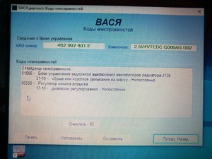

  20. nano93
    nano93 Новичок
    29 янв 2017
    17

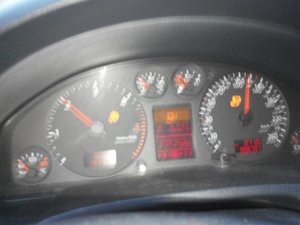

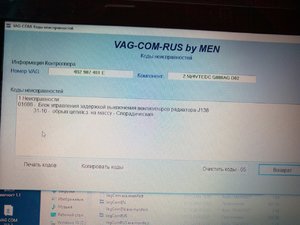

    Может и мне поможеш?:
    Такая проблема! Поменял тормозные колодки, при замени пришлось снять супорта в итоге прокачивалась тормозная система. Потом вроди всё нормально было и вот отец ехал и не на большой скоросте нажал на педаль тормозов и газ в итоге загорелась АБС и ЕСП ABS ESP!
    Также ошибка высвечивалась:
    в 01 блоке ЕЛЕКТРОНИКА ДВИГАТЕЛЯ
    00550 — Регулятор начала впрыска
    08-00 — выход из диапазона регулирования (больше верхнего предела)

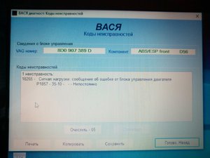

    в 03 блоке АБС
    18265 — Сигнал нагрузки: сообщение об ошибке от блока управления двигателя
    P1857 — 35-10 — — — Непостоянно

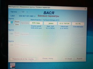

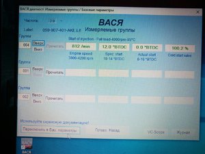

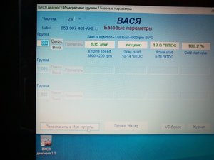

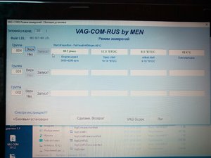

    Через Васю Диагноста 1.1 Я зашел в 03 БЛОК АБС! и случайно скинул к заводським настройки 3 и 4 блоки измеряемой группы включился тест системы проехал со скоростью 15 км где-то змейкой пропало.
    Но вот попробовал ехать и где-о при 2 тис. об Загорается одновременно АБС и ЕСП и машина сразу перестаёт нормально ехать… Немного скинул скорость пару раз на тормоза надавил и все опять нормально… Крутил ТНВД и в право и в лево двигатель начинает работать лучше но потом опять при появление этих значков начинает работать как трактор и больше 3 тыс. об. не набирает… В трубке подачи топлива от фильтра к ТНВД видны пузырьки воздуха, которые при оборотах появляются и пропадают…
    Может кто-то сталкивался с такой ситуацией…
