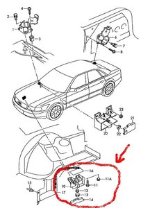

    Вот три места,где может быть.

    ОН ЕСТЬ! СПРАВА СНИЗУ СПЕРЕДИ! есть маленькая коробочка которая прикручена к лонжерону, это соединение + ! кстати проверь его ,это болезнь авосек , туда попадает постоянно грязь с водой и он корозирует! удачи!

    Ответ: Как прикурить авоську
    вот эта коробка!

    Коробочка висит (болтается я бы сказал) какая то, немного меньше спичечного коробка, грязная вся. Окислов на ней не видно. С нее идет провод вроде как на генератор. А куда к ней присоединять провода то? Разбирать ее надо каждый раз? Или болт под грязью. Не стал уж ее мучать,пока без необходимости
