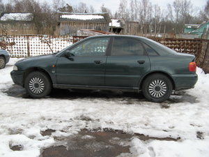

    У моего автомобиля та же проблема. На фото отчетливо видно, что расстояние между резиной и аркой спереди больше, чем сзади, а на абсолютном большинстве подобных авто, оно одинаковое.
    Диагноз автомехаников: "ушатаны" амортизаторы и пружины. Заменил - никакого эффекта. Да, в багажнике был установлен газовый балон - причина могла быть в нем. Так как нужно было место в багажнике, заменил циллиндрический балон на тороидальный меньшего объема в нише запаски (соответсвенно, минус запаска, минус вес балона. топлива теперь тоже меньше вожу) - никакого эффекта, попа все так же провисает.
    Спрашивал у автомехаников про замену пружин от аванта, делают квадратные глаза: "ты че, они же не взаимозаменяемы!!!!".
