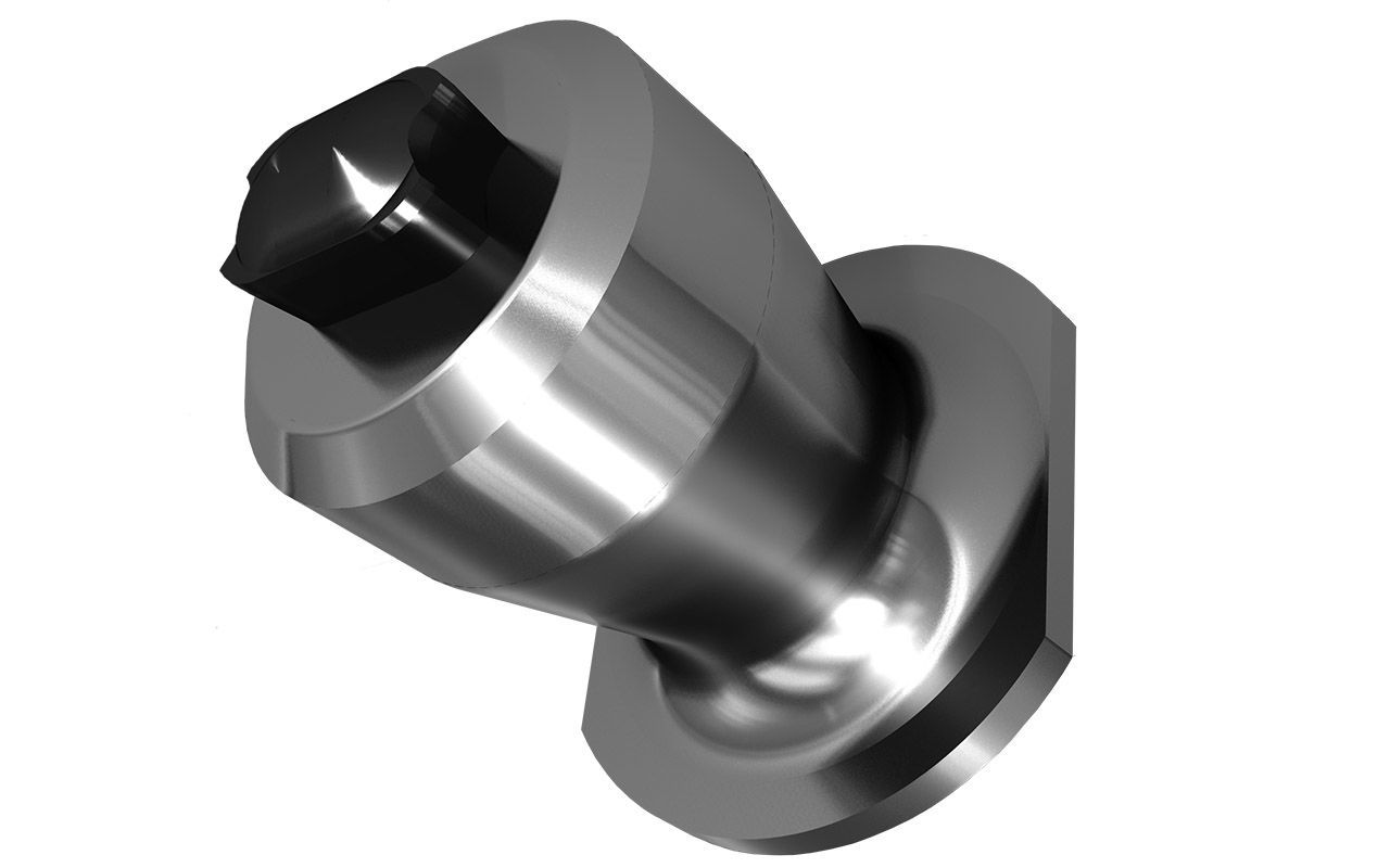

    Шипы флагманских шин Continental IceContact 2 самые продвинутые, с прямоугольными сердечниками и овальными основаниями. Такие основания помогают при монтаже ориентировать шипы в протекторе определенным образом, что обеспечивает максимальное сцепление при торможении. Долговечность шипов достигается их вклеиванием в резину в процессе вулканизации шины.

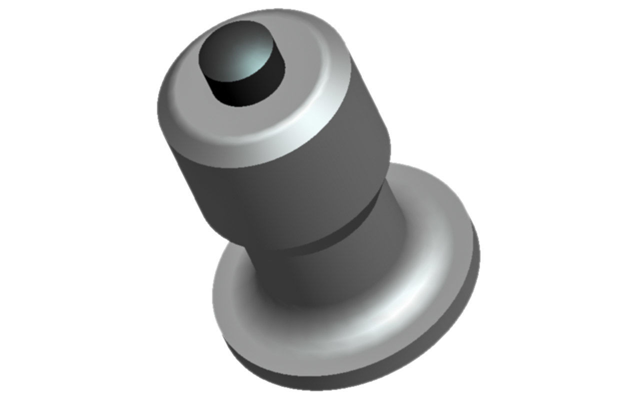

    В бюджетных шинах Matador Sibir Ice 2 спрятаны простые и технологичные шипы с твердосплавной вставкой круглого сечения.

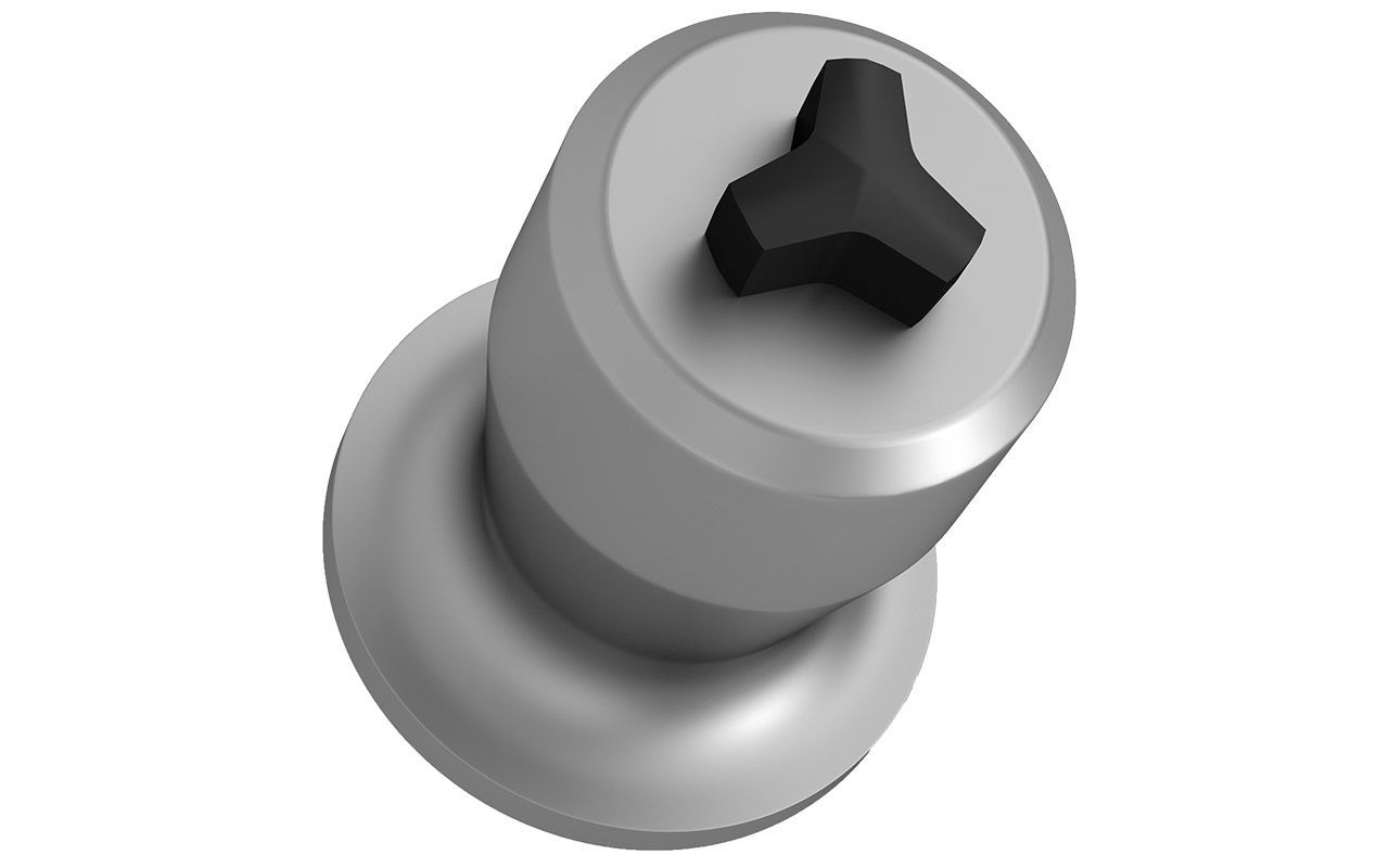

    Шины «второй линии» Континенталя Gislaved Nord*Frost 200 укомплектованы более эффективными шипами с сердечником, в сечении напоминающим трехлучевую звезду.
