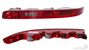

    Друзья, подскажите, эти фонари на всех Q7 одинаковые или нет?
    отличаются от года выпуска, рестайлинга?
    По номерам 4L0-945-095(-096) Екзист предлагает кучу аналогов. Отличаются ли они от оригинала и кто вообще этот оригинал производит? Bosch? Hella? ...

  6. Balbes_
    Balbes_ Живу я здесь
    17 янв 2013
    2.513
    Q7 4,2 TDI 2008
    У меня по ВИНу выдает эти же номера. Из поставщиков кроме ВАГа: Magneti Marelli и Polcar.

  14. 36q7
    36q7 Участник форума
    24 авг 2014
    118
    q7 3.0 BUG
    Экзист выдает 2 варианта задних фонарей в бампер:
    4L0945095 -- левый
    4L0945096 -- правый
    или
    4L0945095A -- левый
    4L0945096A -- правый
    Обратил внимание на то что блоки патронов у них разные:
    4L0 945 221 Патрон лампы с проводами 4 отсека слева и справа
    4L0 945 221A Патрон лампы с проводами c 5-ю гнездами слева и справа
    В чем отличия?
