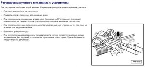

    Может рейка стучит? Попробуй подтянуть, мне помогло.

    привет а как подтягивал там подлезть ведь проблема:help: у мну тож рейка стукает

    снимается левое колесо, пыльник, подтягивается. Как и на сколько не знаю. делал в сервисе.

    Подлезть можно. Снять пыльник в левой арке и ключом на 18. Если не закисло - подтянется.

    спасибо буду пробовать :rock: а то стук достал тож похож на стойки стукает когда потихоньку едеш по плохой дороге стойку снимал все нормально:hot:
