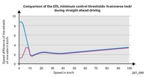

    А какие обороты были в первом примере? EDS не сразу начинает подтормаживать колесо, есть определенная зависимость, причем не только от разницы между скоростями вращения колес, но и от скорости автомобиля. Вот график зависимости (верхний):
    EDS на 100% проверяетсчя диагональным вывешиванием. Главно газовать не стесняться.
    Да, и работу EDS не так хорошо слышно, как работу ABS, нужно специально прислушиваться. Ну или поставить китайские колодки, которые свистят при торможении - тогда все ясно будет :)
