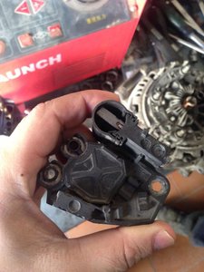

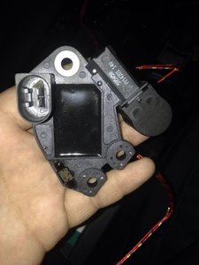

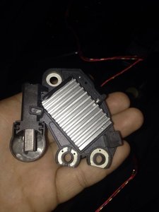

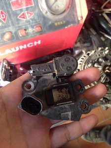

    реле генератора с щеткой
    Артикулы:
    старый реле VALEO 2542604
    новый реле Multitron 595458

    Реле генератора от Ауди A6 4f
