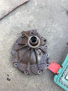

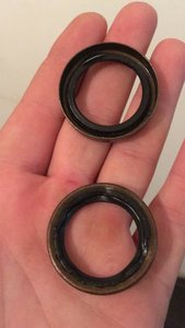

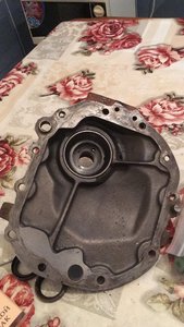

    здравствуйте,подскажите пожалуйста,на ауди 100 -2.2 обьем двиг-KU акпп 089,на редукторном блоке есть крышка куда входит гидромуфта там на крышке два сальника,- как они расположены?

    Не понятен вопрос. Если вопрос какой стороной сальник запресовывать, то пружинкой во внутрь масляной полости. Надеюсь понятно написал.

    да ,какой стороной,их там 2 один за одним

    Там где гидрот-тор входит, входит в ПЕРЁД сальника(там где пружинка-это зад). Ну а в масляную полость коробки, это полюбому повернут зад(с пружинкой)

    А вообще, если сальники разные, обрати внимание на насечки на внутренней стороне. Они должны быть ориентированы так, чтобы масло не вытягивало крутящимся валом.
