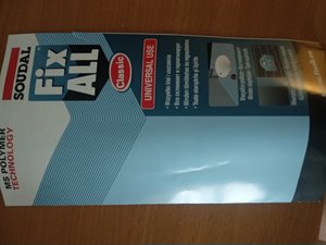

    Принял на заметку, спасибо) Значит, буду искать надёжный уличный всепогодный герметик, основываясь на вашем опыте...
  11. Leviche
    Leviche Участник форума
    15 фев 2018
    447
    A6 C7 3.0 TDI CDUC
    Да любой универсальный более-менее пойдет. у меня был такой.
