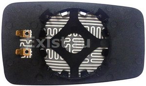

    Клубни помогите.Может есть у кого опыт по разбору данного зеркального элемента с ПОДОГРЕВОМ.

    Четыре пластиковые пимпы крестом похожи на пластиковые заклёпки. Возможно оно.

    Снимаешь зеркало аккуратно а дальше увидишь!!!!!

    А ты отсоединял от зеркального элемента пластмассу и нагреватель?

    Из мануала http://www.autoprospect.ru/audi/80-b4/20-7-vneshnie-zerkala-zadnego-vida.html
    Замена зеркала
    Стекла зеркал держатся как в электрически, так и в механически регулируемых зеркалах только на защелках. Снятие:
    ПОРЯДОК ВЫПОЛНЕНИЯ
    Надеть рабочие перчатки на случай, если стекло разобьется.
    Вставить снизу широкий шпатель или пластмассовую пластину под стекло зеркала и вынуть его из защелок.
    При необходимости повторить ту же операцию сверху.
    При установке вставить стекло в направляющие и прижать до фиксации.
    В перчатках нажать на середину стекла.
    От себя добавлю что старое зеркало аккуратно снять у меня не получилось, оно раскрошилось в процессе, новое когда ставить будешь отрегулируй основание обратно в центральное положение, и тогда вставляй.
    ЗЫ. не понял ты саму стекляшку дербанить хочешь, тогда не знаю...

    Нет! пластмасса с нагревом и зеркалом вмести снимается !!!

    Это я уже прочитал.Сам в инете отыскал.
    Мне нужно от самого зеркального элемента снять плассмассу и нагреватель.Вот , что мне надобны.

    Так попробуй феном как на видео!!!!

    Такие зеркала не снимал, но обычные - тупо тянешь не спеша предметом без острых граней. А лучше пальцем. Штук 5 таким способом снимал, ни одного элемента не угробил.
    Из того мануала:
    Хрена лысого! В механических они приклеены волокнистой хернёй похожей на двусторонний скотч. В электрических не знаю. А на защелках держится верхняя часть поворотного устройства, к которой и приклеено стекло. Лучше отклеить стекло, чем поломать высохшие от времени защелки.

    Ну я так и думал изначально.
    Просто подумал может есть у кого такой опыт именно по этому зеркальному элемнту,вот и задал такой вопрос.Ладно,буду действовать методом тыка,а там что будет,то будет.

    Тянуть нужно медленно, не спеша, слушая хруст разрывающихся волокон.
    Обратно стекло сажаю на герметик.

    +1 для облегчения процесса снятия можно греть феном...
