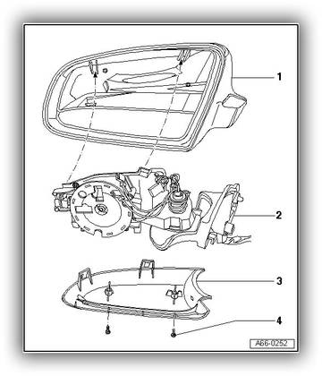

  17. igor33
    igor33 Заблокирован
    19 июн 2010
    19.985
    А6/С6 3.0i Q 05
    Полотно зеркальное сначала целым сними, потом спасибо скажешь.
  18. edward333
    edward333 Новичок
    21 окт 2012
    27
    A6/C6 3.2FSI МКПП S-line
    То есть зеркало надо снимать для начала?
  19. igor33
    igor33 Заблокирован
    19 июн 2010
    19.985
    А6/С6 3.0i Q 05
    1 Корпус зеркала
    Снятие:
    Стекло зеркала снято.
    Выкрутить винты -4- из заглушки -3- и снять ее в направлении вниз.
    Освободить корпус из фиксаторов регулировочного элемента зеркала и снять корпус в направлении вверх.
    Установка:
    Установить корпус зеркала сверху на регулировочный элемент -2-.
    При этом фиксаторы -стрелки- в регулировочном элементе должны защелкнуться вверху и внизу → Илл..
