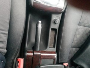

    Добрый день товарищи!) Подскажите, как разобрать пластик между ручкой АКПП и ручным тормозом?? (фото прилагаю)
    P.s. причина снятия - хочу проклеить его маделином (антискрипом), в последнее время стал сильно скрипеть, особенно при резком разгоне и торможении.

    насколько помню,крепление этой части тонеля одно под декоративной накладкой кулисы КПП и второе за панелькой заднего приккривателя(на которой воздуховоды и декоративная накладка и задняя панелька просто защелкнуты,нужно поддеть и снять их,с декоративной кулисы аккуратно,чтобы "дерево" не треснуло,у нее 4 крепления,2 по углам со стороны ручника и 2 по краям в районе пепелки,с задннй там все просто,поддел и вытащил,далее потребуется снять подлокотник,заглянешь с торца тоннеля и все поймешь,сначала открутишь от кронштейна и далее сам кронштейн от пола,еще нужно снять накладку с ручки ручника(та что под дерево,она на рычаг защелкнута.

    Спасибо за информацию. А как снимается пластик под дерево вокруг ручки АКПП, он просто на креплениях держится??

    Разбирай начиная с заднего дефлектора печки, рамка вокруг ручки кпп на защелках, 2 болта есть там но по моему они не держат саму рамку...
    http://www.drive2.ru/l/4804229/
