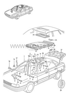

    Еще вспомнил)) Как снять вот это [​IMG]
    Если кто может узнать номер оригинальный буду признателен) А то правая потеряна :cry: Не могу в экзисте найти эти детальки на картинках не изображены:D

    Вот другую картинку взял, может кто поможет найти номер ее или ссылку в экзисте [​IMG]

    893867272G
    EDIT: их есть двух видов, одна для машин где на этом месте стоит блок управления двигателем (если точно то кажеться блок управления зажиганием), а у других ничего. Одна получаеться выпуклая, другая ровная.
    893867272G и 893867272H
