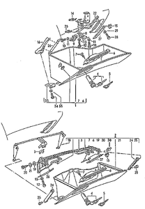

    См. рисунок. Откручиваешь болт №34 №10 (по-моему). Там в самом низу слева болт и справа в нижнем углу. Откурчивать последний нужно под углом примерно 60 градусов, он так криво там стоит. Затем весь бардачек снимается.

  5. Screen A80/B3/3A
    Screen A80/B3/3A Участник форума
    1 янв 2003
    494
    Audi 80 2.0Е 89 г.
    Ага....оттянуть можно...а можно и сломать.

  7. Screen A80/B3/3A
    1 янв 2003
    494
    Audi 80 2.0Е 89 г.
    Да не вопрос, советы даны, а уж хозяин пусть что хочет, то и делает. Может и впрямь оттянуть фиксаторы...Я снимал бардачек следуя указаниям мануала и закомых аудивладельцев, так как мне надо было добраться до резистора печки. Вот и все. Если для доставания диска не нужно снимать бардачек, а лишь откинуть его, то это и к лучшему!
