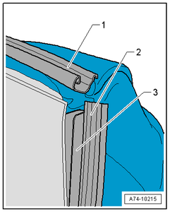

    A4/B8 3.0 TDI 08г.
    У тебя спинка с вещевым карманом или с устройством для перевозки длинномерного груза?
  8. D1mer
    D1mer Участник форума
    5 ноя 2013
    140
    A4/B8 3.0 TDI 08г.
    Как-то так

  9. faceconntrol
    faceconntrol Новичок
    29 окт 2013
    16
    A4/B8 2.0T 09 quat
    Чет не очень понятно по картинке.
