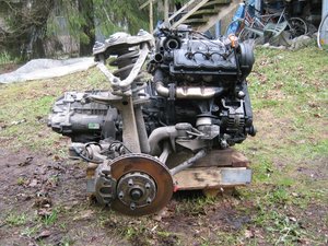

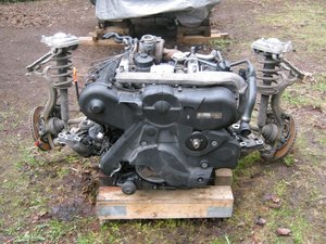

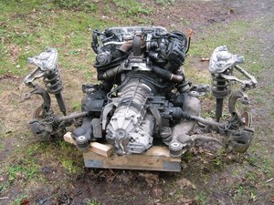

    Если снимать двигатель "в чистом поле", то проще всего вытащить его всборе с КПП и передней подвеской, используя низкую тележку на колесах или рохлю... Вот так:nod::D

  6. Nurkanat
    Nurkanat Живу я здесь
    30 дек 2013
    2.672
    A6 C5 2,5tdi AKN
    Но потом придется кузов поднимая верх убирать. Не вариант для меня, хотя стойке если тоже отделить от цапфы то думаю можно.
  7. UTUG
    UTUG Властелин 8-ми колец
    7 ноя 2005
    22.138
    Allroad AKE МКПП
    :lol: а если не снимать колеса, то можно просто "выехать" вместе с движком из машины, гыыыыы

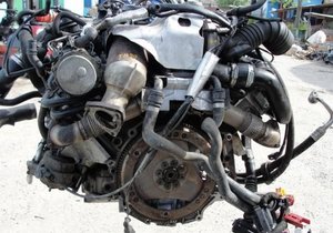

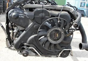

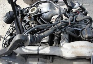

    Полностью в сборе за 50

  14. UTUG
    7 ноя 2005
    22.138
    Allroad AKE МКПП
    офигеть, везунчик ! :thumbup:
    где такое продают, дайти парочку ?! :cool:

  19. UTUG
    7 ноя 2005
    22.138
    Allroad AKE МКПП
    йоу, там даже компрессор кондера не снят :))
