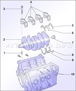

  8. Space_satellite
    Space_satellite Новичок
    26 апр 2009
    20
    S8 D2 4.2 2001г.в.
    Знаю что прошло много времени но всё же дополню тему.
    Всем тем кто не может снять эти средние два бугеля, фото ниже в помощь - особенно то что под цифрой 10. :nerd:
    Bla©k нравится это.
