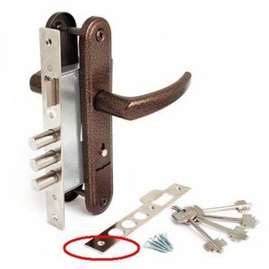

    Было такое, решилось подбором железяки которая встает в прорезь(крест) на всю длину и без зазоров.
    Вот она.

    Прикол в том, что никто не мог открутить, даже в сервисе.
