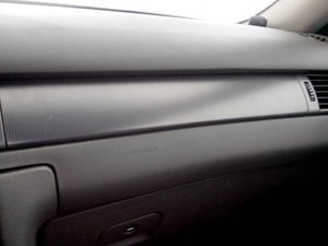

    Всем привет. Парни подскажите как снять накладку панели, что бы ее не сломать?

    перчаточный ящик откручиваешь головкой на 8 - 4 болта, вынимаешь.
    Лезешь головой вниз и лицом к верху, жопа с ногами при этом торчит на улицу из двери и видишь там 4 зажима, вроде, или 5, разжимаешь и вынимаешь.
    светить фонариком :)
