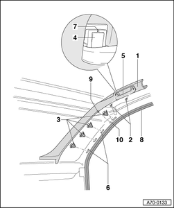

    Что бы снять верхнюю накладку на среднюю стойку надо сначала снять переднюю и заднюю накладки:
    Снятие и установка верхней облицовки стойки А
    1 - Верхняя накладка стойки А
    Снятие
    – Откинуть из паза -7- крышку -4- на поручне крыши -5- вниз.
    Путем полного открытия крышки -4- можно удерживать поручень откинутым.
    – Выкрутить винты -2- (2 шт.)
    – Снимать облицовку стойки А -1- сверху вниз.
    – Извлечь облицовку вверх.
    – Отсоединить на а/м с громкой связью разъем устройства громкой связи.
    Установка
    – Уложить провод и разъем устройства громкой связи сверху.
    ВНИМАНИЕ!
    Не повредить при закреплении провод устройства громкой связи.
    – Вставить облицовку -1- с зажимами -3- (4 шт.) в крепления -6-.
    – Для облегчения установки отсоединить солнцезащитный козырек и установить его в продольном положении.
    – Вставить выколотку -9- в крепление -10-
    – Зафиксировать облицовку -1- зажимами и положить уплотнение двери на облицовку стойки -А-.
    2 - Винты (2 шт.)
    3 - Зажимы (4х)
    4 - Крышка на поручне
    5 - Поручень на крыше
    6 - Гнезда
    7 - Паз
    8 - Прокладка
    q После монтажа облицовки установить уплотнитель по месту.
    9 - Выколотка
    10 - Крепление

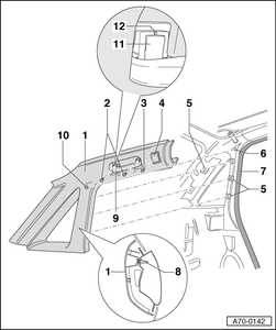

    Снятие и установка верхней облицовки стойки С/D
    1 - Облицовка стоек C/D
    Снятие
    – Откинуть крючок и выкрутить винт -3-.
    – Откинуть из паза -12- крышку -11- на поручне крыши -9- вниз.
    Путем полного открытия крышки -11- можно удерживать поручень откинутым.
    – Выкрутить винты -2- (2 шт.).
    – Отсоединять накладку стойки С/D -1- сверху вниз.
    Установка
    – Установить облицовку -1- в гнезда крепления задней полки.
    – Установить облицовку -1- с помощью выколотки -10- в гнезда крепления -6-.
    – Вставить облицовку -1- с зажимами -8- (7 шт.) в гнезда крепления -5-.
    – Зафиксировать облицовку -1-.
    2 - Винты (2 шт.)
    3 - Винт (1 шт.)
    4 - Крючок для одежды
    5 - Гнезда
    6 - Крепление
    7 - Прокладка
    8 - Зажим (7 шт.)
    9 - Поручень на крыше
    10 - Выколотка
    11 - Крышка на поручне
    12 - Паз

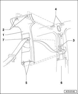

    Снятие и установка верхней облицовки стойки В
    1 - Обивка стойки В
    Снятие
    – Снять наружную точку крепления ремня безопасности → Глава
    – Отсоединить поручень крыши у верхней облицовки стойки A → Глава
    – Отсоединить поручень крыши и крючки для одежды у верхней облицовки стойки C/D → Глава
    – Извлечь скобы-фиксаторы -2- облицовки -1- вверх из креплений -4-.
    – Снять защелки -5-, вверх, из нижней облицовки стойки B -6-.
    Установка
    – Ввести облицовку -1- с фиксаторами -5- в нижнюю облицовку стойки B -6-.
    Инструкция
    При установки не допускается нажатие кнопки.
    – Ввести кнопку регулятора высоты -7- в механизм регулировки по высоте -3- → Илл.
    – Вставить облицовку -1- с зажимами -2- (2 шт.) в крепления -4-.
    – Закрепить облицовку.
    Инструкция
    Проверка функционирования после монтажа облицовки:
    Регулятор высоты должен фиксировать ремень в каждом из 5 возможных положений со слышимым щелчком (также в крайнем верхнем положении).
    После каждого нажатия кнопка должна самостоятельно возвращаться в верхнее положение.
    2 - Зажим
    3 - Регулятор высоты
    4 - Гнезда
    5 - Фиксатор
    6 - Нижняя облицовка стойки В
    7 - Кнопка резутятора высоты
