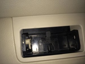

    В машине был сломан механизм закрывания крышки задней пепельницы - может кто знает, как его вынуть? емкость под пепел вынимается без проблем, а сам механизм не понятно, как снимается..

    На себя просто тянул посильней, пепельница вышла.

    Поддерживаю! Когда свою менял, - разобрал всю дверь, заменил... и уже потом допетрил, что нужно было тупо потянуть не разбирая. :(
