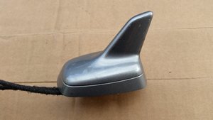

    А не подскажите, отличаются или нет плавники седана и авантов основанием?Ну может у седана оно не плоское, для прилегания к крыше?
  13. Masterz
    Masterz Живу я здесь
    16 июл 2006
    2.322
    Латвия
    A6 AvQt '08 2.7TDi 6HP
    Чисто формально номера разные: 4F5035503M для Седана и 4F9053503F для Аванта.
    По фоткам в Гугле особой разницы не видно. Фотка - для Седана.
