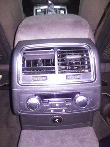

    IMG_20180105_142155.jpg Нужно снять решетку воздуховода

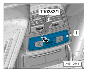

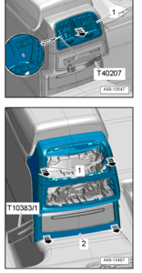

    Делай как на картинке. При вытягивании требуется усилие.
