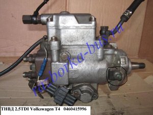

    00004793_1.jpg выставь по меткам ,ослабь болт ,вытащи дистанционную шайбу ,закрути болт-стопор вала ТНВД

    У меня нет никакого стопорного болта
