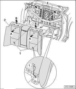

    Добрый день, уважаемые господа. У меня есть к Вам вопрос. Не откажите в помощи )
    Ауди А6 С6 2008 года. Никак не могу найти, как же снять спинку заднего дивана. Спинка НЕ складывается. Прошу помочь.

    Снять подголовники и нижнюю сидушку, потом как на картинке. Вроде так.
