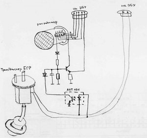

    На А6 у меня ЕГР благополучно заглушен, а вот на Туране не получилось, попробовал снимать трубку управления - машина перестает ехать. Нашел на форумах вот такую схемку, необходимую чтобы обмануть расходомер. Хочу спросить електронщиков, будет ли это работать и как найти нужные детали, там ведь ничего не подписано...

    А не проще ли вырезать ЕГР программно в прошивке, чем городить такой огород?
    Давайте свою прошивку с Турана и попробуем в ней убрать ЕГР.

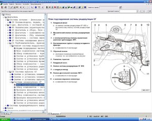

    Да совсем забыл , есть маленький шланг который мы так и не поняли куда всунуть. На конце имеется тройник поэтому шланг заканчиваться на два конца. Свое начало берет со стороны бочка гидравлики . Там есть две фигни , от одной еще уходит шланг на ЕРГ

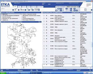

    не этот тройник №26

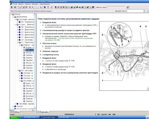

    Огромное спасибо что ответил, но у меня не так все расположено . Такая система на A6 моего друга. Трудно объяснить, но я мог бы скинуть завтра фото , если ты сможешь определить по ним ?!!!Там где на твоей схема этот тройник , у меня идет сплошной шланг и эта пластмассовая фигня , через которую и проходит этот шланг. Тот о котором я говорю очень длинный , он идет из под бочка гидроусилителя руля который находится у передней левой фары и достигает аш до воздухана который находится у правого крыла и раздвоение на конце . Сам шланг резиновый потолще чем те которые расходятся в конце . Те такие же как на обратках, как минимум по 15 см каждая .

    не посмотрел, что у тебя А4 В6. тогда вот так

    Спасибо Kotiara. По моему это и есть. В данный момент за рулем, трудно рассмотреть . Спасибо что не закидал помидорами .
