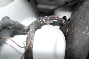

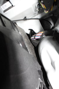

    Сегодня видел результат работы в АЦ-Москва... не понравилось. Грубо сработано и похоже некоторые работы не были выполнены. Есть вопросы по технологии.
    Как в других центрах ремонтируют?
    Теперь о технологии:
    на внутренних поверхностях (в нишах задних крыльев и до салона) есть тонкий слой люминевой пыли/краски остающийся на пальцах (проверял на белой машине).
    На заменяемых деталях такой же слой?
    И красятся ли они изнутри? (я про заднюю четверть кузова) (фото вложены)
    Найдите различия 5001 левое, 5002 правое

    это шпаклевочная пыль.
    внутри не красяцца.

    О технологии:1-это действительно скорее пыль 2-на уважающих себя СТО внутри делают напыл базой(краской без лака)

    А5 белая, мастер уверял что задняя левая четверть срезалась и ставилась новая.
    По фото (приложены к 1 посту) видно что краска родная.

    По фото очень трудно определить(это как лечить по телефону)-но то что вижу-сварочные точки заводские,на 2 фотке металл возможно подкрашивался.Менялось только з крыло?Менялось или нет быстро определить можно по разнице нанесения герметика под кр багажника и швах отогнув резинку проема двери.На самом деле если не менялось-то это только к лучшему-вам очень нужны незаводские разрезы и сварка?

    так можно определить толщину ЛКП, прибором, который показывает слой краски в микронах... изнутри не красят:)

    В общем, как я понял, четверть не трогалась?
    По фото: 1я фотка - отрезанной и переваренной четверти кузова. (со слов дилера; владелец сомневается, я тоже)
