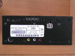

    как вариант можно найти тв тюнер нон б версии и использовать его как адаптер, дело в том что эта штука совместима со всеми нави от вага и стоимость её очень близка к стоимости адаптера, тюнер на е-бее стоит около 100 ойро в то время как адаптер ДИЕЦ 1412 http://www.dietz.biz/ENG/00000096460ce6d18/00000096460d08c1d.html стоит 160 ойро.
    Тюнер этот стоит и на Фолцах и шкодах у которых есть навигация МФД.

    LYON KING ,если можно покажи пожалуста как выглядит етот тв тюнер нон б версии?

    http://www.nav-plus.com/instructions/tv.html
    первый снимок
