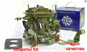

    помогите с установкой Пекар к151с на бочку. Про проставку ничего говорить не надо, надо только про шланги и провода, а то не могу никокой документации найти

    3- От бензонасоса
    4- Обратка
    5 - Отсос картерных газов на ХХ, у тебя такого шланга нет, поэтому этот штуцер нужно заглушить.
    6- соединить с выводом 1, который на второй картинке
    7 - На вакуум трамблёра

    Лёхан Мужик просто нету слов выразить свою благодарность!!! Ты реально спас меня! Слушай а какой будет расход с этим карбом у газонов на которых он стоит расход нормальный такой... и её подскажи пожалуйста где тут регулировочные винты

    Про расход не скажу, на ауди у нас такого нет ни у кого.
    У нас все ставят Solex 21073.
      65,7 КБ
      190
