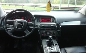

    Меньше месяца назад стал владельцем a6 2006 2.0 tdi. :rock:
    Не знаю где смотреть есть вход на AUX и если нету то куда лучше впаять и вообще возможно ли это ?

    нету, не впаять,AUX возможно установить.
    самое бюджетное- триома скиф

    Это фото именно Вашей машины?
    Такое впечатление, что панель вокруг MMI наоборот сделана - ручник справа, ручка громкости слева. Никогда не встречал в таком виде.

    A6/4f 2.0 tdi 06г.
    Да, моя машина.
    Я тоже не знаю почему так... Но все работает как и должно.

    В интернете вижу много разных продается..Какая именно из них подойдет мне и какая будет приблизительно цена?
    Если можно в долларах или евро...
    Спасибо.

    Да уж комплектация вашей машины слов нету........
    Какого года за сколько взяли такое чудо?

    A6/4f 2.0 tdi 06г.
    Нуу... После b5 пассата мне пока хватит.. 2006.
    5500 евро в Литве
    4F2919610Q панель от праворульки...

    Не думаю... По вину авто собиралось в Германии и Первое время ездило в Германии, и кода меняют сторону руля то рычаг откривания капота оставляют на месте обычно, а у меня она слева как и должно быть.

    В гугл картинки забей:
    это: 4F1919610Q и это: 4F2919610Q
    Это не я, ETKA так говорит.
    Возможно заменили только панель MMI...

    Наверно... Но почему или зачем интересно.. :shock:

    Пробей историю

    Что то было с панелью, от и поставили от англочанки. Так как на азборке такая панель копейки стоит.

    На разъеме усилителя звука (багажник, слева) есть пины входа звука, надо смотреть номер Вашего усилителя (можно увидеть в диагностике).

    Историю пробить конечно пригодится. По поводу панели управления ММИ думаю напрасно переживаете. Скорее всего залили ее чем то вкусным и
    оптимизировали расходы на ремонт.

    А я знаю почему так. Потому что машина изначально была с правым рулем, тобишь англичанка, переделали на левый бюджетно, вот и осталась центральная консоль такой как у праворульных машин

    Вот и ответ на вопрос "в Литве")))):nod: Литовцы ещё не такое делают))) был у меня знакомый, с литвы гонял машины.. там то рестайлинг сами сделают, то комплектацию дополнят)))):thumbup::thumbup::thumbup:

    А кто подскажет, панель с креплением для телефона в первом сообщении - это стандартное аудюшное решение? Доустановить возможно?

    Доустановить возможно всё что угодно, вопрос в трудозатратах и капиталовложении... У меня такая приблуда с зарядкой в подлокотнике стандартная с завода...
