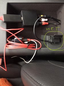

    а если андройд и нет в бардачке такого разъема (см фото). Как такую штуку замутить ?

    если в подлокотнике нет разьема то ничего не получится?

    Получится. Не обязательно в разъём цепляться, можно напрямую в видеовход.
