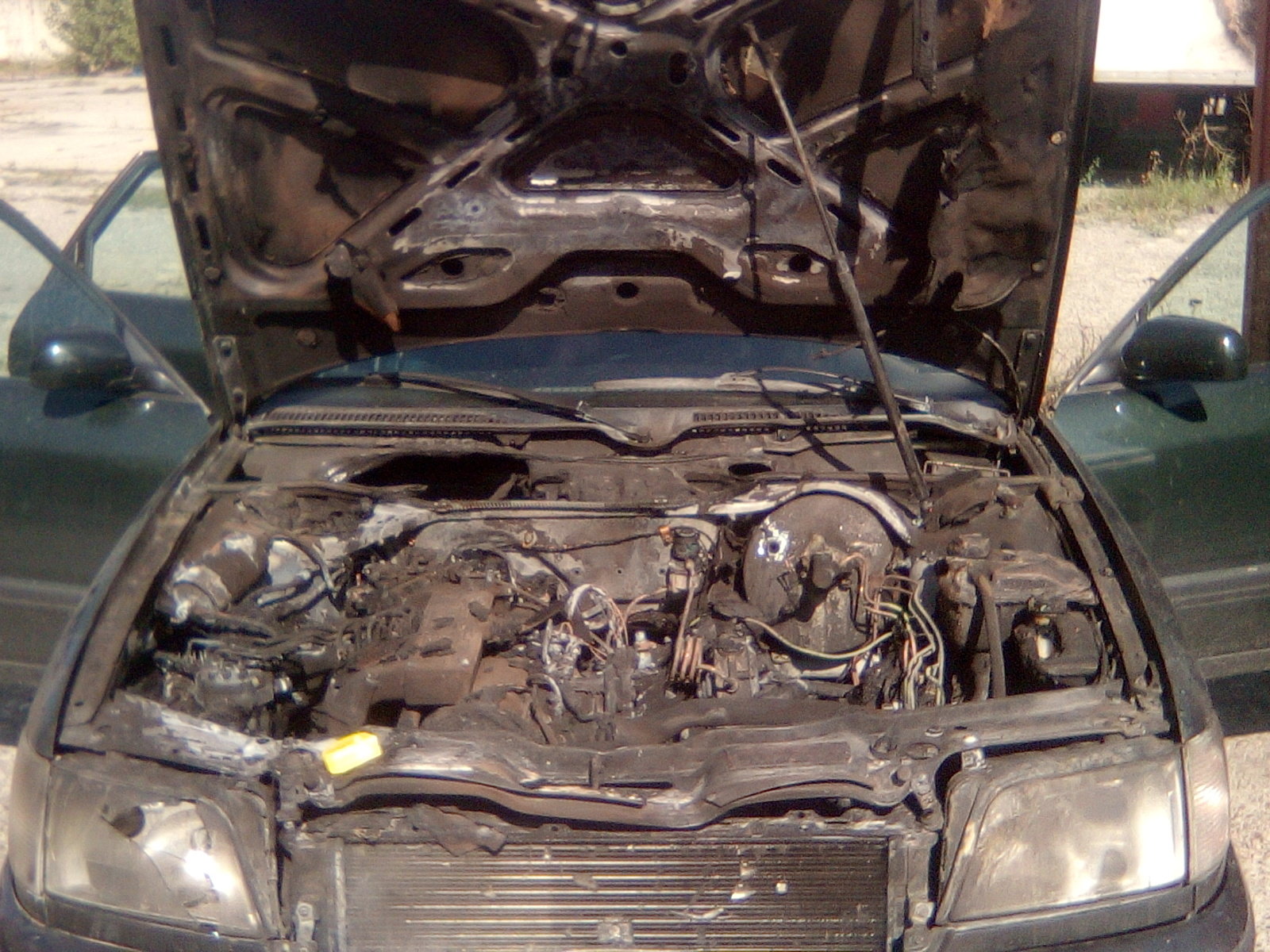

    Приветствую всех. Случилась вот такая беда. Под капотом горел Газ! В подкапотном пространстве выгорело всё что горит, без исключения. Буду восстанавливать своими силами. В средствах ограничен. Буду делать по минимуму.
    Вместо механического впрыска будет установлен карбюратор.
    И сразу вопрос:
    как быть с зажиганием?
    Как по минимуму восстановить штатное? нет ни датчиков ни проводов.
    вертится мысль о коммутаторе +катушка+ блок МПСЗ от 2108.
    Заранее благодарен.

    #4 Yuran0779, 8 сен 2017
    А подойдет ли старый трамблёр с вакуум корректором на AAR, и есть ли в нем ЦРОЗ?
    По идее МПСЗ заменит и ВРОЗ и ЦРОЗ. Но лично мне по душе старая школа. Есть вот такие трамблёры в продаже по 60$ >>>>
    МПСЗ - Микро Процессорная Система Зажигания
    ВРОЗ - Вакуумный Регулятор Опережения Зажигания
    ЦРОЗ - Центробежный Регулятор Опережения Зажигания

    Разбирай полностью всё подкопотное пространство.
    Езжай на разборку и самостоятельно разбирай подкапотку донора.
    Поговори по цене - твоя работа по разбору, сколько будет стоить.
    Сам мотор не должен был пострадать, поэтому обойдёшься картонной коробкой паребухов.

    И жгуты проводов тоже снимай с донора.
    Единственный треш - придётся снять панель, бороду, сидения.... жгуты меняются легко, на месте разберёшься.
    Только вчера закончил вносить новую проводку в машину.
    У тебя скорее всего сгорели жгуты двигателя и жгуты идущие на (АБС, радиатор, кондёр)

    Склоняюсь именно к варианту старый трамблёр с вакуумом и цроз + коммутатор с катушкой 2108.
    Цены на разборке заоблачные. Хотя это всё по сути мусор который как правило выбрасывают или палят.
    Мех.впрыск и до пожара толком не работал. Уже давно была мысль его выкинуть. Ездил на газу.
    Уже заказал фланцы на впуск под карб. Сварка есть. Солекс от 2141 тоже есть.

    Заменит. И будет лучше, чем с механическим трамблёром. Но удовольствие не дешёвое.
    Если есть вакуум-корректор то и ЦРОЗ там есть.
    Тебе нужен трамблёр от старых карбовых пятицилиндровок.
    К этому проводку 2108 (только сразу перебери её, качество там дерьмовое), катушку и карб с коллектором. Этого для запуска достаточно.
    Шланги+бачки -- на разборку
    Тормозные трубки, если высушились, наверняка содержат окалину. Промывать и продувать.
    Трубка вакуума на ВУТ -- разборка либо самодельная с клапаном от 2108.
    Проводку до датчиков и фар -- самодельную, если покупать на разборе дорого.
    Начинать надо всё с разборки того что есть под капотом. Снять все утраченное, посчитать потери, составить список необходимого.
