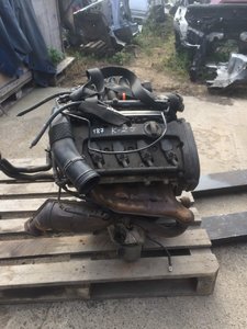

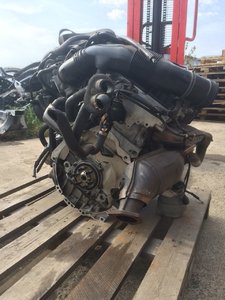

    Как минимум поменять передний и задний сальник коленвала, протянуть все болты, продуть, может где то и помыть. Очистить от нагара впускные, выпускные клапана с стороны коллекторов. Заменить свечи. Если поддон не опечатан, вскрыть, сделать фото, осмотр на наличие стружки. Промыть. Проверить затяжку шатунов и коренных. Были случаи, когда в европе перед отправкой окручивали вкладыши , что бы проверить состояние, и не затягивали обратно. Вообще послушать как крутиться мотор, перед установкой, без свечей ( с свечами). Заменить ремень грм при наличии такового, или осмотр его на наличие износа. Проверить метки.

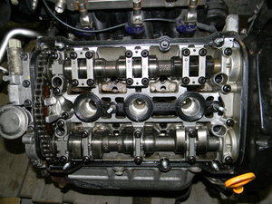

  17. Roman2011
    Roman2011 Завсегдатай
    4 сен 2011
    875
    V8 3.6
    #17 Roman2011, 27 сен 2017

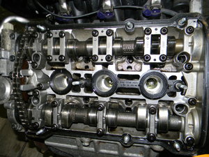

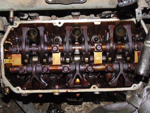

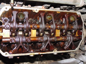

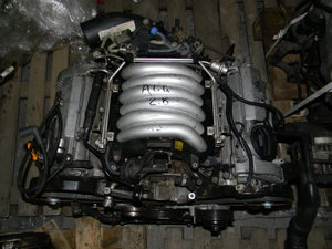

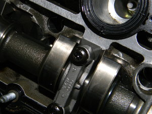

    Всё чистили, и не раз ( спец жидкости, ершик для чистки форсунок камаза , или оружейный большого диаметра, промыть потом салярой, бензином, нагар вылетает на раз)))))
    не в этом тема, мои советы носят общий характер. Если мотор реально с небольшим пробегом, конечно лазить внутрь нет необходимости. Видел такие моторы , привозные из англии)))
    вот пример старенького трудяги 2.8 , в который не лазили))) и лезть не нужно

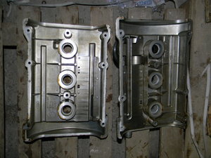

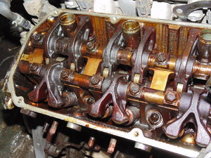

    вот тоже контрактный мотор, не vag, но позиционирован как рабочий, с небольшим пробегом)))

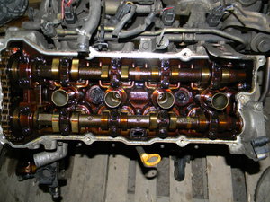

    мотор из англии , для мицубиси))) довелось как-то столкнутся с ним.

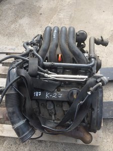

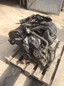

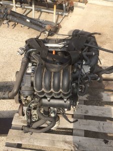

  20. Борис1985
    Борис1985 Новичок
    25 сен 2017
    58
    Волгоградская обл.
    Ауди A4 B7 ALT 2.0 мульт. 2008г.в
    А про мой двиг чё нить можете сказать? Позиционируют как 60 тыс пробега
