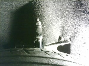

    В октябре 2010 поставили 4 новых балона (перед 2-ое поколение, зад - 1-ое). Покупал в компании Арнотт, через e-bay. Машина прошла около 9000 км и в 600 км от дома штоком амортизатора пробило задний балон. Все демонтировал, была старая подушка (слегка травила) решил временно собрать, а поскольку делаю в первый раз (и так понимаю не последний :-() то не могу вкрячить стойку в сборе на место. Подскажите пожалуйста что нужно (ослабить, открутить, снять, нажать) чтобы вставить ее на место? Может есть четкая последовательность? После этого нужно делать развал?
    А снялась легко - так как шток торчал в сторону.
