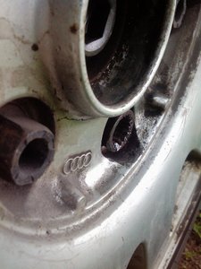

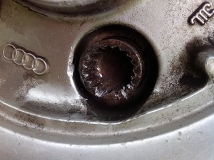

    При попытке открутить деформировался секретный болт. Теперь вместо круга похож на эллипс немного. Какие идеи его выкрутить? Если гайку приваривать, придется акум с машины снимать? Если придется, то что там конкретно в настройках исчезает или чем грозит? Диск алюминиевый.

    забей в него зубило и выкрути.
    а секреткой никак? по фото повреждения то не фатальные. напильничком заусенцы убрать и вперед.
    или погоди - действо в гараже или посреди трассы происходит?

    Действо не на трассе. Секретка накрылась вместе с болтом, вторая также провернулась.

    Забудьте о секретке, у неё шлицы слизались.Попробовал второй, и вторую свернул. Болт очень сильно сидит....прикипел или перетянули. Действо происходит в Финляндии. Ездил в аудицентр новую секретку купить, так там мне сказали таких больше не выпускают, заказать никак.Сервис блин. У них одна такая была, кот.они не продают, ей попробовали аккуратно, не получилось...держит крепко, побоялись и её свернуть. Вобшем выкрутил хоть осталные болты ей...поставлю обычные. Ещё пробовал стамеской упереться в один из выступов и молотком бить в сторону выкручивания. Безрезультатно, только в болт врезаюсь. Кто нибудь пробовал сверху забить патрон меньшего размера на головку болта и открутить вместе с патроном?

    Мне выкрутили так. Кувалдой насадили ударную головку размером чуть меньшим, чем внешний диаметр секретки. Потом воротком открутили.

    Продаются экстракторы, как раз для таких случаев. Сверлится дыра в болту, вкручивается экстрактор (у него обратное направление резьбы) и затем за экстрактор все это хозяйство выкручивается.

  20. эвгэн
    эвгэн Старожил
    14 мар 2012
    12.816
