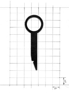

  9. vitkyur
    vitkyur Новичок
    28 июл 2009
    7
    Ауди 80 Б4 1,6i ADA 1995 г.
    золотой ключик для Symphony there
      217,3 КБ
      473

    Должны быть как на рисунке !
