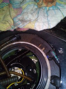

    Всем привет и с Новым годом!
    Решил почистить сеточку бензонасоса в бензобаке и проверить датчики уровня топлива. Раз в месяц показывает пустой бак при полном наполовину.
    Снял сиденье, открутил металические крышки, снял трубки, разъем, открутил пластиковое кольцо. Как вынуть сам насос? В баке к нему подсоединена черная гофрированная трубка, которая закреплена внутри бака-похоже ко второй половине.
    Подскажите пожалуйста, где правильно её отсоединить?

    У меня вскрывали второй лючок и снимали второй датчик уровня-вытаскивается все в сборе. Правда разобрать корпус бензонасоса так и не получилось (он вроде как склеенный)-продули так.

    Отсоединяется на этом же насосе, второй лючок открывать нет надобности. Отсоедините штекер одущий в левую полость бака, отсоедините чёрный разъём гофрированой трубки (тоненькой), из колбы насоса выньте чёрную гофрированную трубку. Для того чтоб извлеч насос из бака, нужно вынуть верхнюю крышку (она на 2-х подпружиненных направляющих) и достаёте насос.

    Ты отсоединяй всё что видишь, там схема соединений такая, что напутать невозможно физически.

    тонкий упругий шланг с разъёма отсоединил, а вот чёрная гофра разъёмов возле насоса не имеет - уходит прямо в корпус насоса.
    Осторожно вынуть её из корпуса насоса пытался - не получилось.
    В общем собрал правую часть как было.
    Датчик в левой половине вынимается без проблем. Механизм разбирается просто - главное магнитик не потерять. Почистил для душевного спокойствия- хотя механизм был чистый.
    Попробую с правой частью как нибудь ещё раз заняться. Я советы, к сожалению, прочитал когда уже собрал всё. С черным гофрированным шлангом как быть? Что то не уловил, как до его разъёма добраться.

    Чёрный гофрированный шланг (тот что вставляется в корпус насоса), не имеет никаких защёлок, он туда просто вставлен и вытаскивается без особых усилий.
