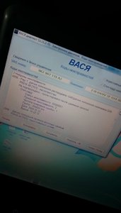

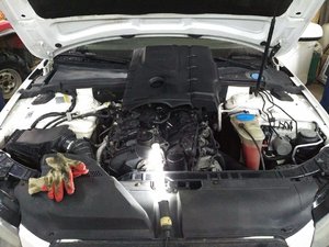

    A6 (C7) 2.0 tfsi multitronic 2014
    В кратце у приятеля после замене одного из распредвалов, появилась следующая ошибка. (фото прилагаю) Машина заводится и нормально работает. А4 2.0 тфси. ГРМ выставлен по меткам. Замена датчика распредвала не решила проблему с ошибкой.
    Вопрос: ВМТ можно выставить по индикатору? Или нужно выставлять по заводским меткам? Куда копать дальше.

    Разобрались, поправили шестерню на коленвалу.
