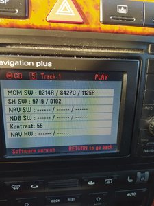

    1. Нажимаешь "Navigation"
    2. Давишь одновременно кноки "AS" и стрелку вниз
    3. Видишь картинку, ишешь на ней пункты "NAW HW" и "STAMP". Если одной из строчек ты не видешь, то нажимай круглую вращающуся кнопку справа - она сменит картинку на экране на слеующую.
    4. Выходишь из режима кнопкой "RETURN"
    5. Пишешь сюда, что было написано в строчках "NAW HW" и "STAMP" и я говорю что делать дальше.
    Внимание!!! На сайте, который я указал, лежит прошивка ТОЛЬКО для новой версии "D" (пункт "NAW HW" должен начинаться с 1002, идет примерно с 2001 года) для остальных вариантов эта прошивка точно не подойдет, нужно будет брать в другом месте.

    привет, у менz тех позициях что ты обозначил значится HAW HW 1002/06113 а в STAMP Aug 9 2001
    это о чем то говорит или нет? если не трудно ответь
