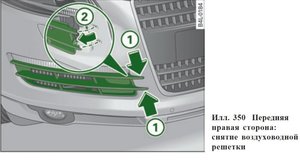

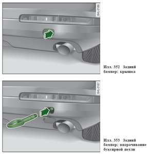

    В заднем бампере есть два маленьких лючка. Выбирайте любой. Спереди справа по ходу движения в бампере снимается пластиковая решетка, которая над туманкой.

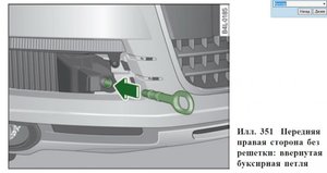

    А вот фото.
      55,7 КБ
      4.330
      53,3 КБ
      4.973
      44,4 КБ
      4.495
    1 человеку нравится это.
